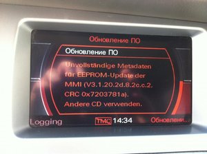

    Попробовал сегодня прошиться с 5570 на 6030. Вставил первый диск, сказала, что информация не актуальна. Установил второй диск выдало такое сообщение и процесс прошивки не идет. Что делать дальше? как откатиться хотя бы на 5540? Хочу навигацию на русском и телефонную книгу.
