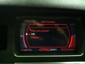

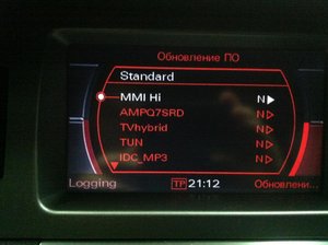

    Машина Audi Q7 2007 г. Куплена в России.
    Скачать прошивки с сайта
    http://www.audi-belarus.by/forum/viewtopic.php?p=24467
    Стояла прошивка 3640.
    Процесс.

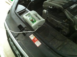

    1. Подключить зарядное устройство.

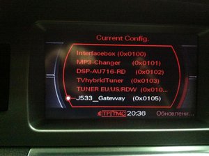

    2. С помощью VAG-COM проверить на ошибки. Если есть ошибки в блоках то лучше исправить. Включить инженерное меню, пусть будет на всякий случай.
    3. Войти в инженерное меню кнопки Car+Setup. Записать все пункты и галочки.
    4. Войти в меню обновления кнопки Setup+Return. Посмотреть какие блоки установлены. Обновлять будем через это меню.
    У меня стоят блоки CD MP3 чейнджер, Радио модуль, ТV модуль.
    5. Записать образы на диски, записывать на минимальной скорости, на CD диски!!:
    Обновление Audi 4220 1 диск
    Обновление Audi 5150 1 диск
    Обновление Audi 5540 1 диск
    Обновление Audi 6030 2 диска 1 диск обновление телефона 2 диск обновление MMI
    6. Если все записали и подготовили диски.
    Приступаем.
    Сесть в машину
    1. Вытащить все диски из CD MP3 чейнджера.
    Вставить диск Обновление Audi 4220
    2. Закрыть все двери (не на ключ просто закрыть).
    3. Вытащить ключ из замка зажигания.
    4. Выключить климат-контроль, печку.
    5. Убрать сотовые телефоны подальше.
    6. Нажать кнопку радио.
    7. Нажать кнопки Setup+Return далее UPdate(обновление). Обновляем!
    Ничего не трогать ничего не нажимать.После обновления выскочит окошко о перезапуске MMI. Перезапускаем. Далее включаем зажигание на 1 минуту не заводим. Выключаем зажигание вытаскиваем ключ. Нажать кнопки Setup+Return далее UPdate(обновление). Если напротив всех позиций стоит -N- значит все обновилось успешно.
    Переходим к следующиму диску все как написано Высше
    Обновление Audi 6030 Если у Вас стоит блютуз, телефон, вставляем 1 диск если нет то сразу 2 диск.
    После всей процедуры подключить VAG-Com, стереть все ошибки, и еще раз запустить тест на ошибки.
    У меня все прошилось хорошо без глюков.
    Какие изменения?!. Шрифт стал чуть тоньше, Музыкальный диск вставляешь, окошко стало выскакивать Артист альбом время (прикольно) пока больше ничего не заметил
    Инструкция
    Посмотреть вложение Instruktsiya_po_obnovleniyu_PO_MMI_High_(MMI2G).pdf
