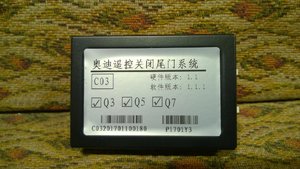

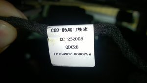

    заказывал для q7, конечно же (там, в отзывах мой последний, видно на что заказывал), и когда закрытие заработало некорректно - поставили знакомому на q5
    на самой коробочке маркировка на все авто, на жгуте проводов - только на q5

    В этом причина? :shock: Возможно на Q7 другая распиновка?
    Заказывал и установил на Q5, работает очень корректно.
