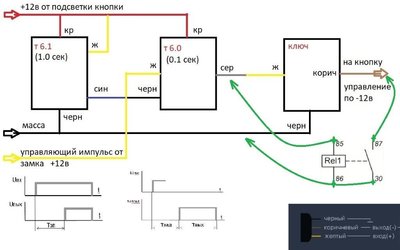

    Подниму тему, мож сгодится кому моё решение .
    Делал на таймерах Мегуна, которые пылились в гараже года 4.

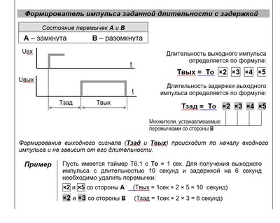

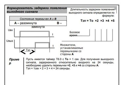

    Первый дает секундную задержку по питанию второго таймера, а тот в свою очередь ждет команду от замка и эмулирует нажатие кнопки с небольшой задержкой.
    Да, пришлось докинуть "электронное реле", т.к на минусовых выходах таймера висел положительный потенциал, который сбивал мозги и была ошибка по короткому на плюс 12.
    Ещё на схеме вместо ключа подрисовал вариант на реле.
    На видео первый таймер уже получил питание от кнопки, поэтому контрольный диод на плате горит, а по второму (слева висит) видно как он отрабатывает.
    сорри за картинку "на соплях" ;)
    Работы проводились на А4 В9 , но ВАГ есть ВАГ- думаю на остальных моделях сработает.

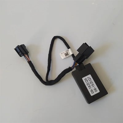

    Сейчас на али такие готовые по 3500. и типа врезаться в проводку не надо. тупо готовые штекеры.
    Отзывов правда не вижу. Может кто ставил?)) . а потому пока склоняюсь к девайсу от Sergey-3d , пусть и врезается в проводку.
