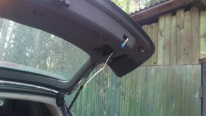

    Наконец-то дошли руки и было реализовано ЗАКРЫТИЕ крышки багажника из салона (и не только) :), не используя дорогостоящие блоки :)
    Если кому интересно, то ниже небольшой отчет.

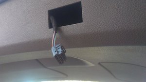

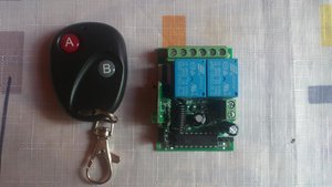

    Так как правильно заметили выше, что тянуть через весь салон два проводка к штатной кнопке открытия крышки не очень целесообразно, то возникла мысль воспользоваться радиокнопкой, которая была приобретена за 900 р. (наверное, дорого, и, скорее всего, в Китае за 5 можно купить ведро... не в этом суть). Далее изъята штатная кнопка из багажника и просмотрена мультметром. Там 4 контакта в ряд: два крайних GND и + 12V, два средних работают на замыкание (зачем 4 не понятно, можно было обойтись 3, все равно контакт на GND замыкается, но инженерам виднее).

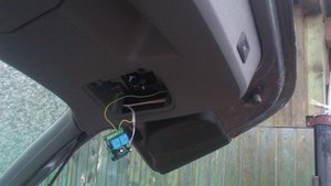

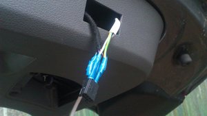

    Сама реализация подключения радиокнопки, конечно, жуткая, на скрутках, но хотелось побыстрее, а паяльника под рукой не было, и искать разъемы тоже не хотелось, поэтому тупо зачищены провода, идущие к разъему и к ним прикручены четыре провода, сами скрутки заизолированы изолентой. Далее эти четыре провода протянуты в ближайшую нишу и там была подключена и рамещена радиокнопка. В принципе, радиокнопку можно было бы запихнуть и в отверстие от штатной кнопки, но там места маловато и закрепить ее сложно.
    Собственно, все. Радиокнопка настроена на нажатие, то есть нажав на брелке кнопку реле замыкается, отпустив кнопку реле размыкается.
    Несколько примечаний, может кому-то пригодиться:
    Питание на кнопку подается только когда багажник открыт, и подсвечивается штатная кнопка, в течение некоторого времени (несколько минут), соответственно, закрыть багажник можно только в эти несколько минут.
    Если монтировать это все не отключая аккумулятор, то резать провода только по одному, не пучком, а то возможно кз.
    Вроде все. Работает отлично, теперь при предъявлении багажника к досмотру из авто можно не выходить :)
    Ниже фотки, может будет понятней.
    Спасибо за внимание.
