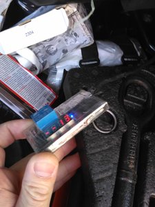

    Конечный вариант, езжу месяц - проблем нет. Работает. Плату обернул в пластиковую твердую упаковку, но при этом через нее нажимаются кнопки.

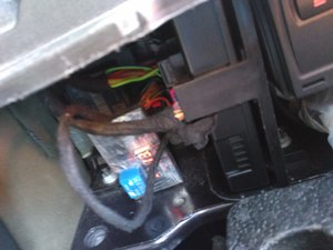

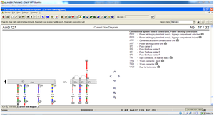

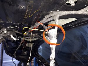

    Спасибо за схему подключения. Но вот что получилось у меня: При нажатии кнопки ключа крышка начинает опускаться до четверти и тут же поднимается. Стал разбираться со схемой и оказалось, что провод из БК T32d/31 желто-синий минус для питания платы не идёт в блок комфорта, а идёт на верхний замок. Пришлось подключиться к желто-синему проводу непосредственно к доводчику и схема заработала с ключа, но с кнопки двери она опять в низ и верх пляшет. не могу понять в чём дело, вроде с электроникой на ты. У меня есть ещё маленькая плата, но хочу без разбора двери да и плато у БК можно закрепить.

    вверх -вниз Дело в таймерах. Их надо изменять.
    фото со схемой. желто-синий от доводчика! багажника приходит в БК.

    Собрал сегодня на двух платах, всё хорошо работает, НО при открытом багажнике более 15 минут он не закроется. Может его перезапитать от другого предохранителя. Вот ещё одно, если отключить фонарь или если сгорит лампа в крышке багажника, то обе платы обесточатся.

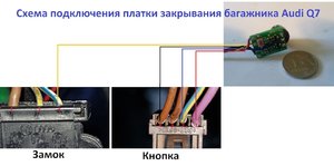

    Вчера совместил с шумоизоляцией дверей и установил маленькую штучку. 1500₽ и волшебство закрытия багажника с кнопок двери водителя и брелока. Видео сюда не лезет.

    А что за штучка такая и как ее ставить, можно подробнее?)

    А можно поподробнее об этом девайсе. Как работает, как подключать? У человека по ссылке никаких описаний нет.

    Один провод к замку крышки багажника и остальные к фишке кнопки закрытия . Подключить, машину закрыть, она уснет...всё...теперь будет закрываться с пульта и двери водителя
