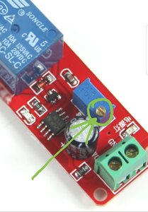

    Подскажите как выставить время на вспомагательном таймере, у меня крышка полностью открывается и сразу закрывается
  10. VasilbV
    VasilbV Директор БАНи
    13 май 2008
    14.158
    Вожак стаи
    Крутилка там есть под небольшую шлицевую отвёртку. Крутите против часовой. Надо где-то 1-1.5сек задержки добиться...
  11. Ostrov.99
    Ostrov.99 Новичок
    29 дек 2017
    3
    Беларусь
    вращается бесконечно, как понять что добился желаемого?
  12. VasilbV
    13 май 2008
    14.158
    Вожак стаи
    Подавать напряжение и ждать щелка релюхи (или диод светиться начинает...я не помню уже)...
    Всё было в теме...читайте
  13. -=АНДРОИД=-
    -=АНДРОИД=- Живу я здесь
    21 мар 2008
    2.180
    Audi Q7 3.6 Quattro®
    Hа большой плате, на 4 таймере надо установить 0301,а на маленькой выкрутить против часовой стрелки регулировку времени доконца

  14. epth
    epth Участник форума
    13 ноя 2015
    109
    Ямало-Ненецкий АО
    Audi Q7 4M 3.0 TDI 2016 MY
    только экспериментальным путем - покрутив и подав напряжение, лучше всего делать на столе с использованием блока питания на 12 вольт
    цель - достичь времени в ~1сек. после подачи питания на модуль до щелчка реле (и загорания светодиода)
    крутить надо не по чуть-чуть, сразу много - против часовой стрелки для уменьшения времени или наоборот
    эти значения - множитель для значений времени таймера
    при настройке:
    0013 - программа
    000.3 - таймер ожидания 0.3сек
    000.1 - таймер замыкания реле 0.1сек
    0101 - множитель (время один к одному)
    все будет работать отлично при настройке вспомогательного (подачи питание) модуля на ~1сек
  15. Ostrov.99
    Ostrov.99 Новичок
    29 дек 2017
    3
    Беларусь
    Всем спасибо, результат достигнут, все работает :rock:
