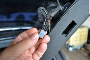

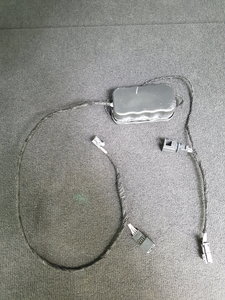

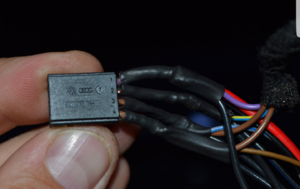

    Я же написАл...что сделал всё Plug&Play дома на столе...в машине только подключил за 30 сек.
    На драйве же резали (оголяли) провода родной проводки и подматывались к ним.
    Сравните...
    Первые две фотки мои...
    Вторая пара - с драйва

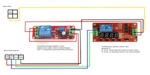

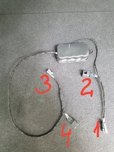

    Может я просто тупой, но. На схеме две фишки
    На твоих фото четыре фишки
    Так как соединить оставшиеся две?
  8. VasilbV
    VasilbV Директор БАНи
    13 май 2008
    14.158
    Вожак стаи
    1 - в замок
    2 - к родному проводу замка
    3 - в кнопку
    4 - к родному проводу кнопки

    То есть по сути, у тебя так же будут врезки в провода как и на драйве. Только твой монтаж занимает минуту. Так? Видимо так.
