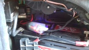

    Поставил себе на а8 два китайских модуля, все работает. Спасибо ethp направил. )) запихнул их в коробку из под сверел.

    кстати, для параноиков энергосбережения ) типа меня...
    на основном (втором) модуле можно отключить индикацию - там, где модуль стоит, все равно некому на нее смотреть
    насколько помню, долгое нажатие кнопки "-" включает режим, при котором при подачи питания модуль включается в штатном режиме и через пару секунд вся индикация гаснет - и модуль работает, как обычно, но без каких-либо горящих сигналов (диодов, табло)...
    не знаю, зачем - но я себе так сделал )))

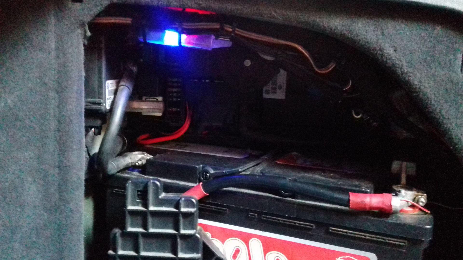

    Ну тогда надо заказывать комплект и ваговские разъёмы
    А во что модули упаковал? Они не греются? Или там нечему греться?

    Там нечему греться. Да и когда крышка закрыта...модули обесточены.
    Упаковал в коробку из под губки для обуви...подбирал из подручного...подошло идеально
