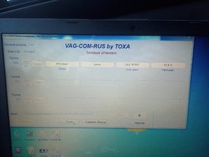

    А вот фото с углом рано

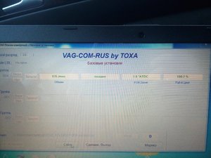

    А тут угол то у меня в(поздно) atdc вот скрин.. Или это не правильно?

    А в "рано" у тебя что показывает?

    Выше пост отредактировал..

    Всё у тебя в порядке с углом

    Серега1 Угол опережения у тебя нормальный. С самого начала говорил тебе.

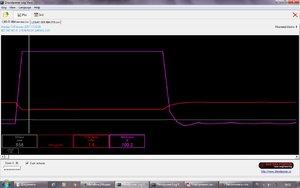

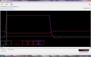

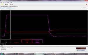

    Смотрим графики, участники дискуссии
    Смотрим на красную линию.
    На первом снимке: поздно, угол 0,8
    На втором снимке: поздно, угол 1,4. Но красная линия поднялась. А ведь угол 1,4 позже, т.е. -1,4. Линия должна опуститься.
    Дальше: на третьем снимке- поздно, угол 1,6. Но красная линия еще поднялась. К ранним значениям.
    У тебя значения через "0" не прошли. Двинь угол позже и посмотри, что будет.
      74,9 КБ
      25
      74,6 КБ
      24
      74,8 КБ
      24

    В воск. Когда поставил тнвд, и выставлял угол я попадал на btdc 0.00 в поздно и рано btdc >15 потом я крутанул угол в позже и тогда уже в ваге показывало в поздно atdc но с первого раза не попал и угол был 5.5 потом крутил в рано пока угол не стал 1.6-1.8 в atdc.
    Хотя перед снятием тнвд действительно у меня было в поздно btdc 1.8-2.0 и в рано btdc >15

    Скорее всего. На скрине "рано" он у тебя показывает BDTC, а в таблице ATDC. Но если ATDC, то показания в "рано" тогда должны быть со знаком "-"
