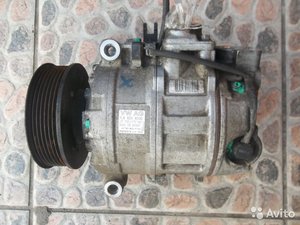

    Здравствуйте уважаемые!
    Подскажите,кто сталкивался,как правильно разобрать заклинивший компрессор кондиционера Q7 3.0 TDI 2007 BUG - 7L6820803Q - DENZO.
    Прошу прощения если обсуждалось ткните,не нашел.
    И еще вопрос,взаимозаменяем ли он с компрессором Q7 3.0 TDI - 7PO820803D - DENZO - 2011 и 7PO820803M - 2013 года? (внешне один в один)
    С уважением Евгений.

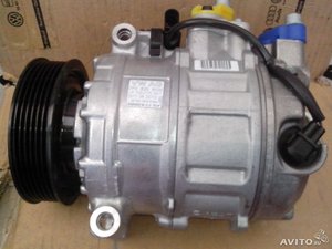

    q7
    DENSO
    DCP 32022 16000 рублей , вот это он

    Спасибо,уже купил с разбора 2011 года,оригинал,посмотрим сколько проживет,вот только старый я разобрал,там один поршень поломан и полный компрессор мелкой стружки как серебрянка..
    Смотрел на дружественном форуме - http://www.touareg-club.net/forum/showthread.php?t=34132 кое что подчерпнул,может кто даст совет как прочистить систему самостоятельно?

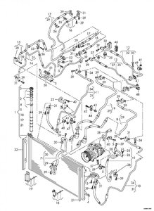

    Заменить осушитель. Вся "дрянь" там.

    Не подскажите где он стоит и как выглядит ?
  8. Balbes_
    Balbes_ Живу я здесь
    17 янв 2013
    2.513
    Q7 4,2 TDI 2008
    Поз. № 2.

    Стружка крупная и тяжелая. Дальше осушителя не идет. Если все же "помыть" что-нибудь хочется - помойте (продуйте) радиатор кондея, т.к. он до осушителя.
