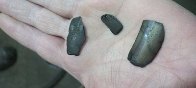

    Апну тему. Q7 3.0 CRCA, 2013. Пробег ~280 т.км. Владею меньше года.
    На днях на трассе отвалилась турбина. Две ошибки: защита турбонагнетателя и заклинивание тяги. При вскрытии высыпались куски металла из горячей части, которые сходу отнесли к обломкам лопастей. Отправил турбину на ремонт в Нижний, где выдали вердикт: явных следов масляного голодания нет, основная версия - попадание инородного тела, а приложенные ошметки - не являются частями турбины. Вал, картридж под замену, геометрия цела, но все лопатки были развернуты в разные стороны. Это все уже косвенно - что как летело, что как завернуло. Первое подозрение было на заслонки ЕГР. Но что-то моим мастерам не верится, что куски на них похожи - ни заклепок, форма закругленная, есть очертание сварного шва. Пока подозревают выпускные коллектора. Может кто сталкивался с подобными разрушениями выпуска. Встречались ли характерные признаки? На что куски похржи? В лучшем случае пока могу чуть потыкать эндоскопом, сколько залезет. Но ставить свежую турбину на такой мотор, полагаю, самоубийство. Планировалась скорая замена цепей, натяжителя, да и мотор весь изгаженный и по низу и по передней стенке (списывал на сальники КВ). Но как-то уж очень скоропостижно это все навалилось, обездвижев авто и опустошив карман.

    У вас выпускные коллекторы развалились .

    Точно, узнали? Из вашей практики, это "особая серия" металла или в целом нормально для года/пробега? Я просто к тому, что искать взамен: новые, б/у, оригинал, каких годов?
    Еще, подскажите, пожалуйста: стоит ли заморачиваться с заменой масляной магистрали? Или достаточно внешнего ее осмотра? Знакомый застращал, но у него познания из разряда "давно, неправда, бензинка 1.8 начала 2000-х".

    Снимите коллекторы и загляните во внутрь и получите ответ . Чем заменить большой вопрос в нынешней ситуации . Новые если что есть по 47000р на zzap
