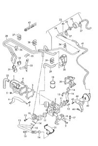

    Ранее поставленное пиво я забирать не буду, но к эмоциональному посту № 68 вернусь.
    ТС приведены якобы мнения авторитетов и факт попадания обломком отводящей заслонки в горячую часть турбины.
    Я буду апеллировать к ТС, т.к. знаю, что уважаемые люди, перечисленные в посту № 68 могут высказаться самостоятельно без посредников.
    Теперь по-порядку.
    Вот полная схема ЕГР данного движка.
    Всем известно, что, в общем случае, это канал между выпуском и впуском.
    Утверждается, что из впускного коллектора через ЕГР на турбину (выпуск) летит всякая бяка из-за имеющегося давления наддува.
    Всем известно, что турбина раскручивается энергией выхлопных газов и, за счет общей оси с компрессорным колесом, мы получаем наддув во впускном коллекторе.
    Если следовать логике ТС, то убрав выхлопные газы:
    1. Турбина будет раскручиваться давлением наддува (?)
    2. Система ЕГР, оказывается, предназначена не для перепуска части ОГ в цилиндры, а для сброса давления во впускном коллекторе (?)
    Я искренне поздравляю ТС с созданием вечного двигателя!
    Не буду отсылать ТС к изучению физических законов, просто сообщу - энергия выхлопных газов ВСЕГДА больше энергии получаемых при этом газов наддува.
    Поэтому, я утверждаю, что в каналах ЕГР движение газов идет от выпуска на впуск и никак иначе и через исправную систему ЕГР на турбину ничего лететь не может.
    Теперь вернемся к факту попадания обломков заслонки в геометрию турбины.
    Да, такие факты есть, НО, обломки попадают туда не из-за "...давления наддува...,", а более тривиальным способом. На приведенной схеме, обломки и турбину отделяет лишь короткий переходной патрубок и обломки туда попадают, например, при движение по неровной местности или подъеме в гору.
    Иными словами - это издержки конструкции.
    Вот как-то так...

    Уважаемый Кar-go, Вы топнули на газ, обороты перевалили за 1700 и турбина выдала Вам максимальные, например, для этого мотора, 1,4-1,45 бара. ЕГР закрыт на разгоне.
    Вдруг "бац" и нет клапана (открылся вдруг типа полностью), т.е. не стало преграды в канале ЕГР между впуском и выпуском.
    Что произойдет при этом?

    При такой вводной думаю что фрагменты ЕГР (усталость металла ,или физический износ )легко засосет в горячую часть турбины но не засосет в впускной коллектор
    Интересно в каком состоянии ЕГР у ТС ?
    Что еще кроме ЕГР может привести к разрушению крыльчатки ?Ответив на этот вопрос -все встанет на свои места

    Соманые половинки заслонки устремятся во впускной коллектор, судя по физике движения потока ог... Не?
