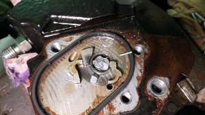

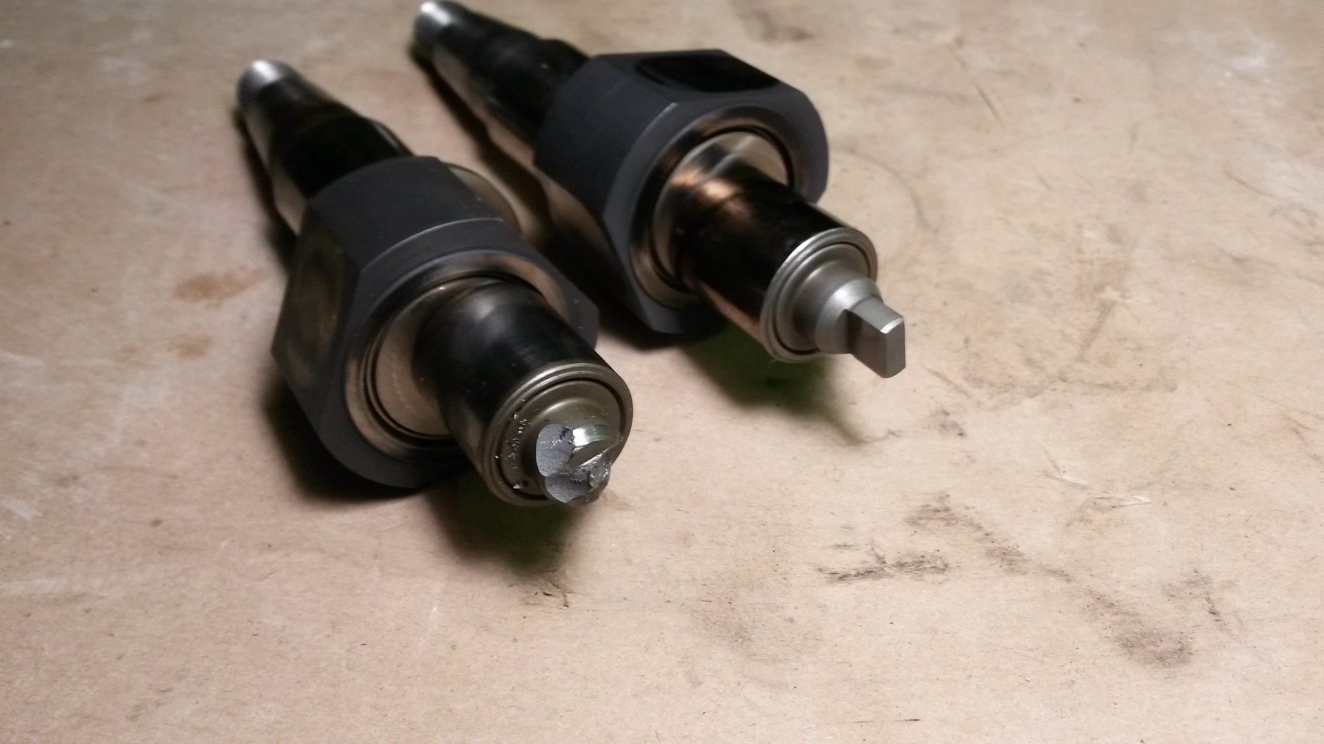

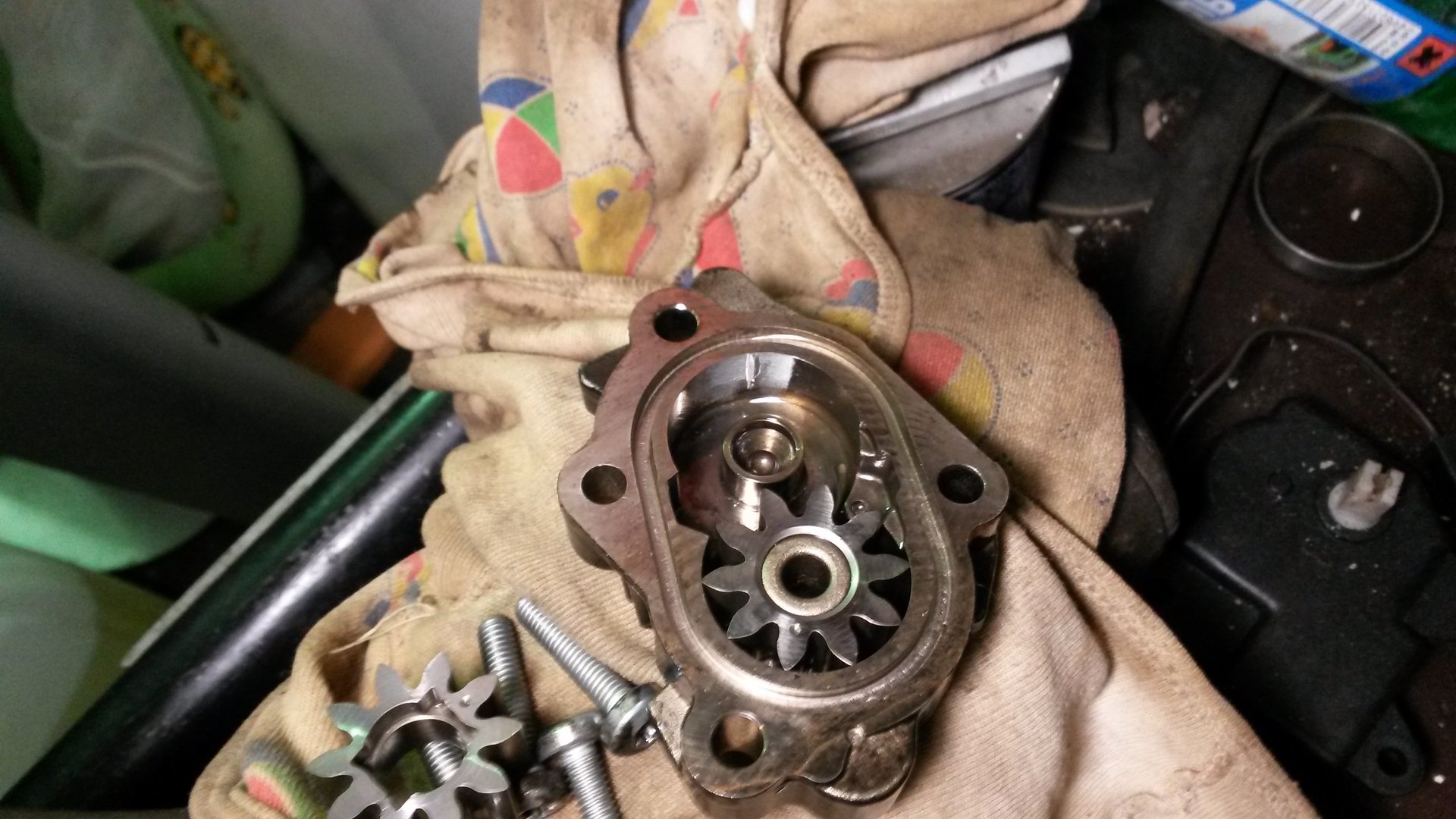

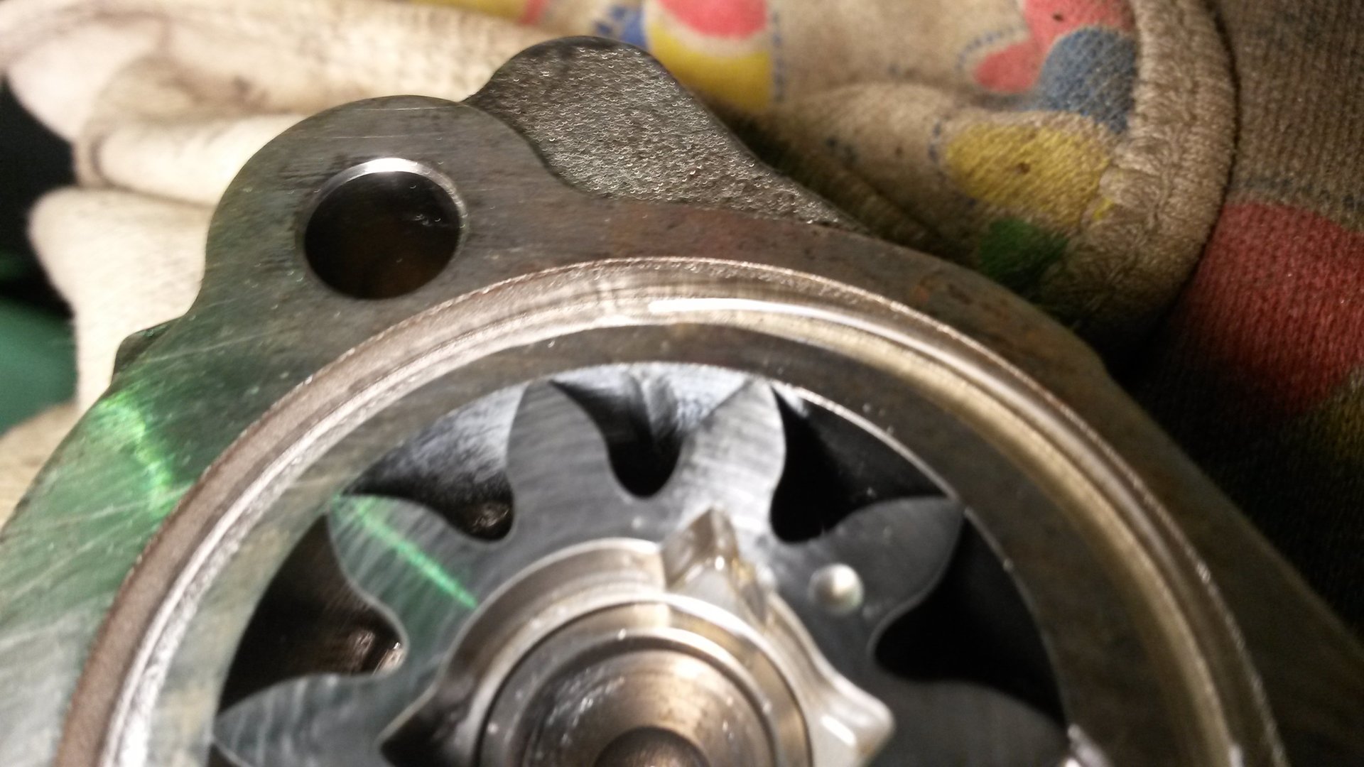

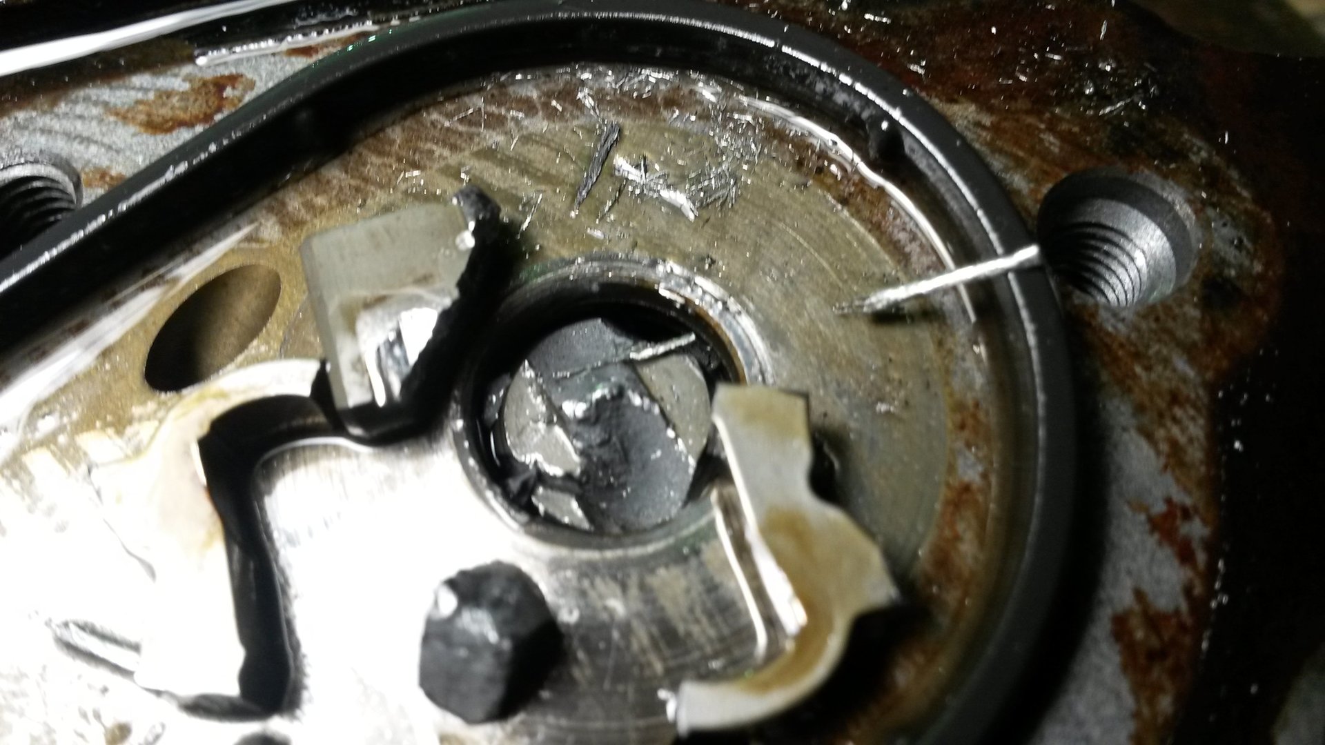

    у меня клинанул шестярёнчатый насос на ТНВД.
    Обломило вал ТНВД.
    Ремень не порвало ! ! !

    Это на BUG ? Какой пробег? Какой номер запчасти новый?
  8. комбат
    комбат Живу я здесь
    8 дек 2013
    1.559
    Q7 3TD BUG
    230 000 км.
    про новый даже не узнавал ( цена большая)
    купил Б/У с авито из двух собрал один.
    уже год езжу.
    там устройство насоса проще чем карбюратор на УАЗике. три плунжера (по 2500 руб.) и шестярёнчатый насос сзади. изнашиваются только плунжера, их заменил и насос как новый.
