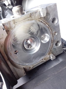

    Кое как достал блок всборе АБС, располовинил, т.е. насос отдельно, блок упр отдельно, поглядел повертел фишку с разьемом попшикал ВДшкой. Насос не разборный как я понял. Поставил кое как назад, ща прокачаю погляжу. В чем может проблема быть? Может кто подсказать?

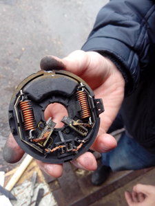

  20. PavB
    PavB Новичок
    24 мар 2016
    42
    Q7 2008, 3.0 BUG

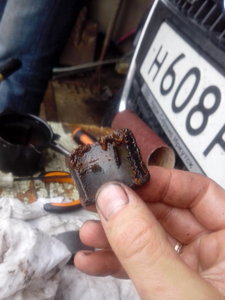

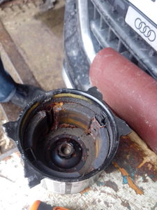

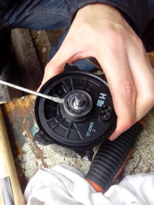

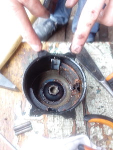

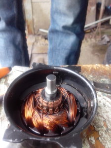

    #20 PavB, 27 май 2016
    Вообщем разобрался, только времени не было написать. Дело было в моторчике, зависла одна щетка. Хоть он и полностью герметичен но ржавчины было куча, все почистил собрал поставил, отклепал корпус моторчика и назад потом приклепал, металл мягкий проблемм нет. Будьте аккуратны с трубками тормозными я в блоке две резьбы захерачил. Понял что сначала надо наживить задние трубки а потом блок втыкать в крепежный кронштейн.
    Завел ошибки прошли через 50 метров, и пневма стала в норм режиме работать мягенько.
    Обязательно перед тем как конектить моторчик к блоку прокрутить за вал, чтоб ничего не цепляло. Есть трудности в сборке,т.к. есть вероятность сдвига коллектора по валу и он начнет цеплять за щетки. Происходит это при забивании подшипника на вал, так что аккуратно, обязательно перепроверить вращение чтоб не цеплял ни за что.
