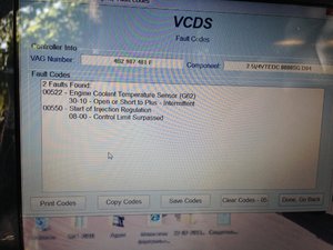

    Привет одноклубникам!!!!! Ребята подскажите, проблемка приклучилась с моей квакой...... после 3000 оборотов начинает дергаться, сейчас снял ошибки 2014-08-14 13.01.23.jpg . Привет Вам из солнечного Крыма !!!!

    Датчик темп

    Из-за за него и ошибка управляющей вылезла?

    Скважность низковата при рано.... видимо как раз случай Дяди Вовы :) низкое давление. Нужно мерить, ну и логи снимать в движении когда авто дергается 1, 4, 10 группы.
    Датчик температуры конечно же менять, провода проверять.
