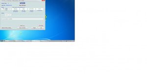

    мне тоже на ходу надо снимать? я просто на холостых так делал.....
  3. Леонид 80
    Леонид 80 Новичок
    24 ноя 2012
    95
    А6/С5 2.5тди 02г.
    Спасибо!!! поехал снимать.
  4. Леонид 80
    Леонид 80 Новичок
    24 ноя 2012
    95
    А6/С5 2.5тди 02г.
    Вот логи....

    Угол ТНВД ОК !
    Зубчатый ремень не правильно выставлен, явно видно не синхронность распредвалов правой и левой головки, короче доставай стопора для коленвала, снимай заглушку на правой голове (купи новую !) и вакуумный насос на левой голове и ставь на каждую стопор !
    Распылители форсов на замену
  6. jonatan
