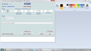

    И вот последнее снятие логов....... вот так показывает загорается ЕСП и на ноль?????
  12. Sergey7
    Sergey7 Завсегдатай
    11 ноя 2010
    953
    2.7 ARE
    Если поставить 4ВТДС то можно бедет передвигаться на частичной нагрузке где-то до 3000 об. и не очень резком разгоне.
    Поршень менять а корпус может и не пострадал 50\50

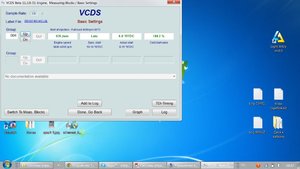

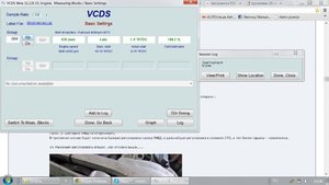

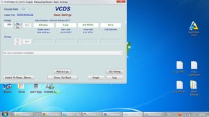

    Добрый день форумчане!!!! установил ТНВД и угол ,завел.....работает хорошо захожу в базовые 4-ой группы тестирует может загореться ЕСП как только выхожу , тухнет даю обороты не загораеться. В чем может быть проблема? еще при разборке ТНВД под верхней крышкой датчик снял не пометил.....может из-за него? И вот еще немного воздуха есть , воздух уберу понимаю что его не должно там быть.
  17. ser_gr72
    ser_gr72 Старожил
    23 окт 2006
    28.386
    ну ты сам не видишь, что у тебя угол не меняется?
    к тому же в Late должен быть 1,4 ATDC, а в early 14-15 BTDC
    или для тебя все буквы одинаковые.
