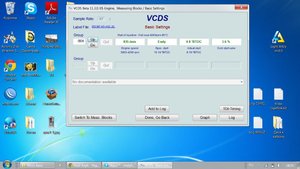

    Добрый день форумчане вот логи 4-ой группы 12:59:43 Group 004: Start of injection - Full load-4000rpm-85*C
    835 /min Engine speed 3800-4200 rpm
    Early Spec. start 10-14 *BTDC
    0.0 °BTDC Actual start 8-16 *BTDC
    3.6 % Cold start valve
  15. AlexGood
    AlexGood Участник форума
    27 май 2011
    479
    A6/C5 2.5Q TDI 03г

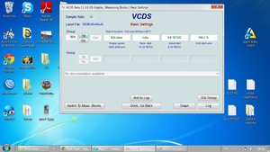

    Не правильно снимаешь логи,
    Выбери только 4-ю групу. Потом нажми снизу кнопку "базовые", должна замигать спиралька и поднимутся обороты
    Приблизительно через 10-15 сек в правом окне будут меняться "рано" и "поздно", нужно записать файл и выложить сюда...
  16. ser_gr72
    ser_gr72 Старожил
    23 окт 2006
    28.386
    должно быть так
    целиком тема http://www.audi-club.ru/forum/showthread.php?t=174701&page=22

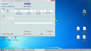

  19. ser_gr72
    ser_gr72 Старожил
    23 окт 2006
    28.386
    0,0 btdc - хоть и в допуске, но рано.
    поэтому и слетает в 0550.
    если бы было, например 4,1 ATDC, т.е. за допуском, то проблем бы не было.
