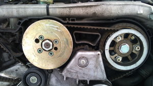

    Ехал вчера на бибике(AYM), руля резко крутанул(ямку обьезжал) и машину заколбасило несколько секунд. Потом поехола нормально. Приехал на место, услышал , что мотор жостко работает. Заглушил и больше не завел. Может у кого какие мысли есть. Ошибок нет. Добрался до звезды привода тнвд, два болта плохо зажаты были(в сервисе меняли тнвд и плохо зажали. Да блин треть болтов не зажаты). Я думаю, что провернуло звезду и сбилось зажигание
  7. nostoy
    nostoy Живу я здесь
    20 окт 2016
    1.466
    Ку 5 CAHA МКПП
    Вот этот узел

    Ясен перец что сбилось две стрелки не стоят правильно: одна на против другой
  9. nostoy
    nostoy Живу я здесь
    20 окт 2016
    1.466
    Ку 5 CAHA МКПП
    А ты про какие стрелки? Это фото было сделано когда с зажиганием все в порядке было. Я просто грм менял и сфотал. Может сегодня доберусь до машины, крутану звезду.

    Пока ничего не крутил. Метки на распредвалах и насосе сходятся. Проверю на коленвале метку, Машина на улице стоит, да и после работы особо лазить нету времени. Сверю все метки отпишусь

    Что-бы обеспечить адекватное натяжение зубчатого рeмня две стрелки натяжителя должны быть одна на против другой.
    По фотке ремень ВООБЩЕ НЕ НАТЯНУТ, и скорее всего перескочил на зуб!!!

    Сегодня завёл машину. Ремень ГРМ перескочил на коленвале на два зуба

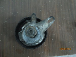

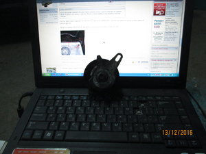

    Дима ты про что?это основание ролика!они ни как не могут смотреть друг против друга!
  17. quattrosens
    quattrosens Старожил
    21 сен 2010
    17.156
    Франция
    Могут могут, посмотри у себя и сбрось сюда фотку
  18. регион 102
    регион 102 Живу я здесь
    9 апр 2012
    2.861
    Башкортостан респ.
    Allroad а6с6 3.0тди
    IMG_1197.JPG IMG_1198.JPG как тыпросил:hello:
  19. lycik
    lycik Участник форума
    29 дек 2015
    171
    a6 c5 avant akn
    справа язычек с проушиной под стопор. сходящиеся "стрелки" видно сверху, к правой они не относятся:):)
