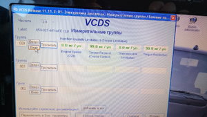

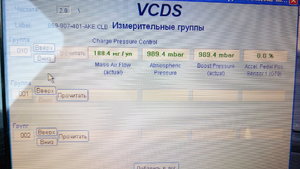

    Добрый вечер! Поставил опять свой насос начал проверять по группам в 4-ой в базовых когда переключается с рано на поздно как будто троит, ошибок нет. Читал темку про цикловую подачу пишут что ниже 3 нельзя а у меня вот такая картина[​IMG] если правильно понял в 1-ой группе показания цикловой подачи?
  5. sl1220
    sl1220 Старожил
    15 сен 2011
    8.254
    A6/C5 2.5 AKE 01г.
    Да, ты правильно понимаешь, в первой группе показывает цикловую. Маловато будет. Придется тебе все таки откручивать датчик и двигать.

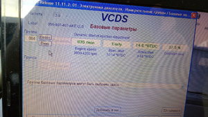

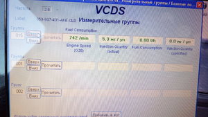

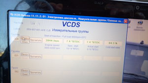

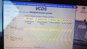

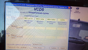

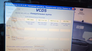

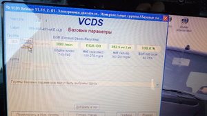

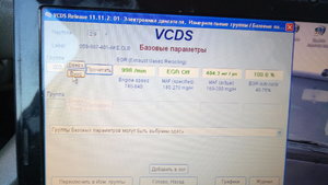

    Ребята здравствуйте. На машине AYM 2002г. Загорается иногда и тухнет, а может и не потухнуть ЕСП. Ошибка 00550. Меняли умельцы ТНВД. У друга взял шнурок и вот чего на фотал:
  13. nostoy
    nostoy Живу я здесь
    20 окт 2016
    1.466
    Ку 5 CAHA МКПП
    Может кто, чего подскажет?

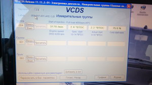

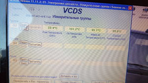

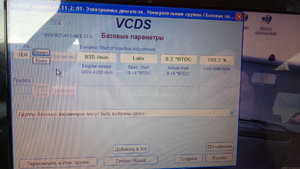

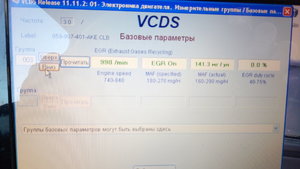

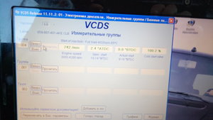

  14. ser_gr72
    ser_gr72 Старожил
    23 окт 2006
    28.386

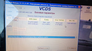

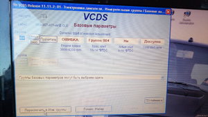

    на 5-й фотке видно, что поршень опережения заедает, на это же и ошибка указывает.
    фотку в базовых угла в рано сделал (фото 10), а надо было и в поздно "LATE"
    и если делаешь измерения, то выбирай сразу 2 или 3 группы, а то угол видно, а какая при этом температура непонятно.
  15. nostoy
    nostoy Живу я здесь
    20 окт 2016
    1.466
    Ку 5 CAHA МКПП
    На холодную вообще не тупит. Все показания при 90 гр. ОЖ. А угол правильно выставлен, может еще нужно какие логи снять?
  16. nostoy
    nostoy Живу я здесь
    20 окт 2016
    1.466
    Ку 5 CAHA МКПП
    Все показания снимал на паркинге. Ошибка выбивается только в движении, где то на 1500 оборотах. Может показания нужно в движении снимать?

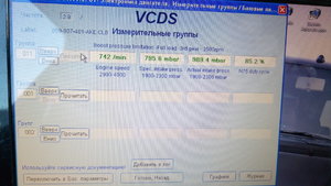

  17. quattrosens
    quattrosens Старожил
    21 сен 2010
    17.156
    Франция
    На х.х. ОЖ 90С выбрав ТОЛЬКО 4ю группу и нажав кнопку "Базовые измерения"
    Как снимать логи http://www.audi-club.ru/index.php?threads/rasshifrovka-log-fajlov.115582/
  18. nostoy
    nostoy Живу я здесь
    20 окт 2016
    1.466
    Ку 5 CAHA МКПП
    Посмотрите на эти фото. Может правильно снял логи. Но после снятия логов ошибка пока не выбивалась. Показания сняты при ОЖ 90С

  20. sl1220
    sl1220 Старожил
    15 сен 2011
    8.254
    A6/C5 2.5 AKE 01г.
    Да, угол рановат.
