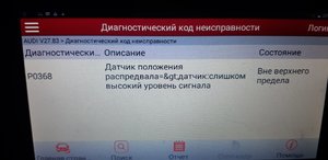

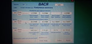

  20. Ibra508
    Ibra508 Новичок
    3 сен 2017
    1
    Помогите с проблемой капиталил двигатель 4.2 BAR. Двигатель не троит не дергается работает ровно, но горит ЕРС и ошибка вот скрины
