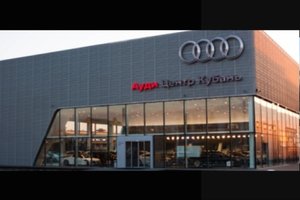

    Понятно, что человек уже дома, непонятно зачем искать сервис, если есть такой. Похоже Satis из идейных, лучше на неисправном авто, чем к дилеру :)

    Так то был профессор))). Гдеж такого в Краснодаре сыскать?
