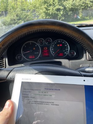

    не могу побороть ошибку- 00523 датчик температуры воздуха на впуске-кз на массу
    Выражается это при езде только на прогретом двигателе,при сбросе газа загорается абс+есп
    Иногда просто эта пара загорается во время езды и так же неожиданно тухнет
    В блоке абс ошибок нет,кроме 12865 сигнал нагрузки
    Единственная ошибка в двигателе это 00523
    Дмрв стоит новый,исправный,N75 тоже новый, угол впрыска идеально 1.8атдс

    Извиняюсь,по памяти перепутал 18265
    По гене-Вроде бы все окна просмотрел,ничего похожего не было,скажи куда смотреть,точно отпишусь
    Всего ошибок по машине немного,00523, и 18265
    Висит еще по датчику темпы наружней,тому что возле бампера,где то обрыв,может ли это быть как то связано?
    Знаю что только на работу климата она может повлиять

    Появляется вся эта гирлянда,только после 80гр,когда машина прогреется,на холодную-ни разу,никогда.
    Из того что я понимаю,раз ошибок по тормозам нет,блок абс/датчики отметаются сразу
    Проводка на фишке к разъему дмрв целая,он сам новый с новым дтвв.
    Если кто сталкивался,может ли из-за n18/егр неисправного без ошибок по ним такая шляпа быть?
    Я в тупике(

    Проводку смотреть надо. датчик температуры замыкает на массу. Вроде понятно все.
