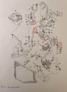

    На первой картинке,поставить заглушки 038131925A и заглушить шланг,все остальное демонтировать.

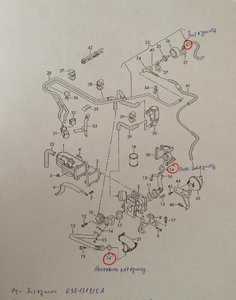

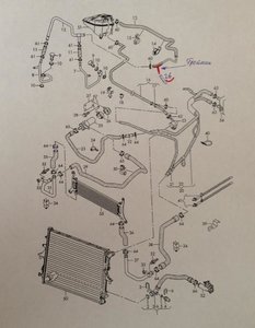

    На второй и третьей ,шланг 22 закольцевать с трубкой 15,шланг 26 соединить через тройник.
    Данное соединение срисовал с кострированного мотора BUG.

    Jeanic, Вадос1 и artey нравится это.

    Спасибо большое!!!!форум это супер вещь!!!еще раз убеждаюсь!!
