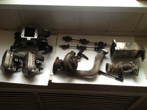

    У меня не грелась, полез менять термостат на ЕГР но так вышло что удалил всё !!! Весь этот аппендикс, закольцевать как написано ,. Прогревается при +14ти , за 5-7мин, до рабочий температуры, климат стоит на 22 в автоматическом режиме..

    Да:thumbup: техника это моё :up:

    Варианты соединения ОЖ,после удаления EGR ,на моторе CASA/CASB.
    Вариант первый: для лентяев:wink:
    Глушим патрубки 1,2,3,4
    Закольцевать между собой патрубки 5-6.
    Снять фишку с насоса 26.
    Вариант второй: для желающих повозиться :nod:
    Глушим патрубки 1,2,5,6
    Глушим патрубок под номером 5 (на фото с право внизу)
    Снять фишку с насоса 26 и демонтировать
    Демонтировать трубки ОЖ под номером 6,15
    PS. не забываем после снятия вакуумного клапана заглушить шланг вакуума.
