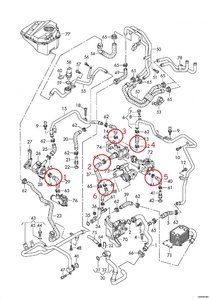

  18. sda_bmw
    sda_bmw Участник форума
    7 авг 2012
    156
    Q7 4.2 tdi CCFC
    Товарищи!
    Кто сам удалял EGR подскажите, пожалуйста, окончательно с какими патрубка что делать при полном удалении EGR.
      199,5 КБ
      22.428

  20. MAYER-M
    MAYER-M Живу я здесь
    14 фев 2012
    2.275
    Q7 3.0 Full S-Line
    #120 MAYER-M, 27 июн 2015
    Я ЕГР не удалял ,но видел Тура с мотором CASA и без ЕГР. Если мне не изменяет память ,то вроде так.
    1-не трогай
    2-глушишь
    3,4-закольцевать
    5,6-закольцевать
    26-фишку снять
