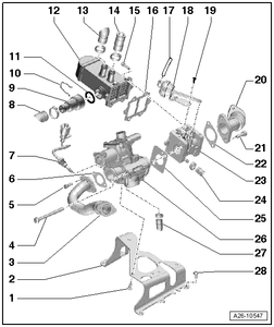

    Зачем гнать "пургу" на Эльзу, может лучше начать с себя...?
    Вот твой ЕГР. 8,13,14,24,27 твои целых "3" шланга "по факту" ОЖ.
    Твой термостат под цифирью 9.

    Эту схему я видел, это схема только системы рециркуляции ОГ, и на ней не фига не понятно движение ОЖ через систему ОГ и зачем на теплообменник егр идет 3 шланга. Чтобы правильно все сделать нужна схема системы ОЖ, а вот ее нормальной в ельзе нет.

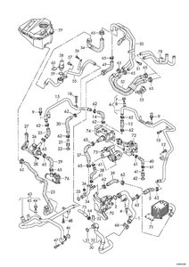

    Это твоя модификация?

    В эльзе и не будет! Так как это кастрация всей системы EGR и всё что с ней связано. в Двух слова Вам нужем будет корпус термостата от дорестайлингового автоса..
