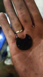

    делайте все сразу, чтобы потом не случилось сюрпризов

    Это с какого мотора заслонка?
  6. Melkon&Ratkov
    25 фев 2014
    8.692
    С BUG\BKS\ASB
