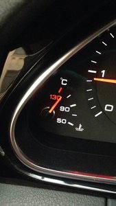

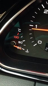

    Где фишка егр находится?
    Снял что на фото - оказалась температура ОЖ

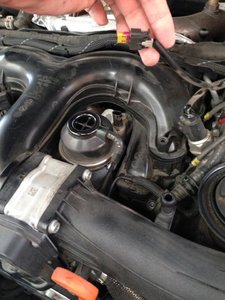

    Ниже гораздо .
    Разъем основной стрелка .Можно еще оранжевый разъединить это датчик ТОГ на ЕГР .

    До неё достать без разбора доп систем?
  16. melkon
    melkon Суровый диагност
    21 сен 2005
    27.089
    Touareg CR 3.0TDI
    Изголиться можно попробовать ,одевать потом тоже то еще дело .
    Поправил для наглядности .
    Есть еще пневмоклапан под коллектором ,с него тоже можно скинуть .

    А с клапана егр фишка где примерно находится?

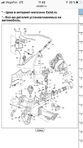

    Вот именно все с этой ошибки и началось. Турбина осталась жива после попадания в нее заслонки. Но теперь решаю вопрос с ЕГР. Думаю пока поставить 1 заглушку на коллектор(под турбой) и более детально посмотреть не протекает где радиатор егр. Т.к. тосол все же бывает подливаю.
