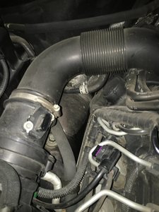

    Снял вот эту фишку
    Вибрация стала меньше и двигатель заработал ровнее

    Это ДМРВ.

    #255 KEO, 14 окт 2017

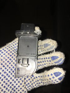

    Это датчик массового расхода воздуха.
    Имеется в виду С НИМ ?
    А вот это уже будет БЕЗ НЕГО.
    Этот датчик (насколько мне известно) нужен и играет не последнюю роль в работе двигателя. Если на холостых отключая его работает лучше - меняйте датчик и фишку на место.

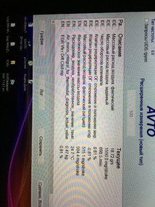

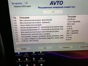

    Фильтр каждые 5 тыс
    Стоит нулевик. Мою его, пропитываю и ставлю на место.
    В приложениях данные с подключённым дмрв и данные без него.
    В прошивке у меня должна быть отключена система егр. Непонятно почему клапан приоткрыт

    P.s. Дмрв снял, осмотрел. На вид нормальный) ну а по его показаниям надеюсь гуру подскажут

    Как можно электротехнические детали оценивать по внешнему виду их корпуса ? :)

    При не исправном/отключённом датчике, ЭБУ даёт уссреднённые, расчётные значения для работы ДВС.
    Для проверки работоспособности датчика, можно поставить заведомо рабочего донора и посмотреть на результат. Если не поможет, значит дело в «кривизне» прошивки. Честно говоря, думаю что дело именно в ней. Имхо.
