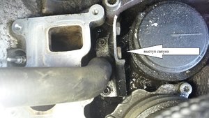

    Кронштейн отпилил. Вставлял часа два. Выступ сапуна мешает. А штуцер из блока выдернуть не смог. 20160904_130039.jpg 20160904_130120.jpg

    Q7
    Я отпилил короче по высоте 1.5 см осталось! Вставил с первого раза!!!

    Q7 3TDI CASA 07г
    Штуцер туго сидит на уплотнительном кольце N 908 091 02. При снятом кронштейне, штуцер выдергивается вверх. После снятия штуцера, кольцо ОБЯЗАТЕЛЬНО меняется на новое.

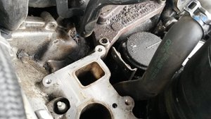

    Q7 3TD BUG
    вот все что снял лишнего с двигателя.
    в блоке повисли две ошибки.
    1. клапан охлаждения системы рециркуляции ОГ. обрыв цепи.
    2. клапан рециркуляции ОГ №18. обрыв цепи.
    воткнул фишки клапанов на место. вторая ошибка не стирается. 20160907_100904.jpg

    Q7 3TDI CASA 07г
    Физически удалил, а программно ЭБУ двигателя перепрошивал?

    Q7 3TD BUG
    ЭБУ двигателя прошивали когда удалял сажевый фильтр в 2011 году. тогда поставили заглушку со стороны коллектора на ЕГР и скинули фишки с механизмов вихревых заслонок. сейчас дошли руки всё убрать физически.
    что делать ? снова перепрошивать ?
