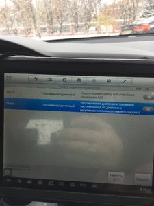

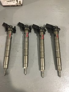

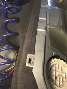

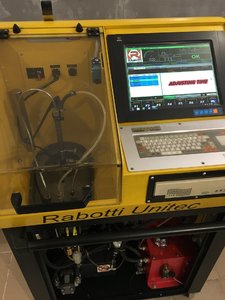

    Привет всем, аналогичная проблема А6 3.0 дизель 2008 года, на холодную плохо заводится, глохнет на ходу, код ошибки 04194 почистили бак, сняли Форсунки проверили на стенде все в норме, теперь мастера говорят надо разбирать тнвд как быть?

  3. Руслан2626
    Руслан2626 Новичок
    6 дек 2018
    24
    Ставропольский край
    Ошибся кодом, точнее 04195

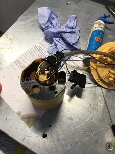

  4. Melkon&Ratkov
    25 фев 2014
    8.692
    Не понятно зачем лазили в форсунки ...
    Прежде чем ТНВД давать разобрать рекомендую спросить проверялось ли все по порядку исходя из плана проверки по данной ошибке .
    Например подающие насосы из бака проверялись ?
  5. Руслан2626
    Руслан2626 Новичок
    6 дек 2018
    24
    Ставропольский край
    Да насос
    Да при мне все проверяли все работает,

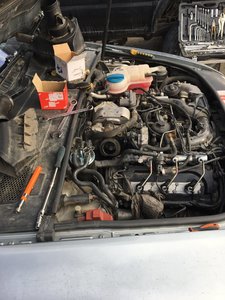

  7. Руслан2626
    Руслан2626 Новичок
    6 дек 2018
    24
    Ставропольский край
  8. Руслан2626
    Руслан2626 Новичок
    6 дек 2018
    24
    Ставропольский край
    Самое интересное в тёплую двиг с пол оборота заводится

    Короче начали с бака,потом Форсунки, ещё клапан давления и клапан дозатор на тнвд все чисто все работает

  13. Melkon&Ratkov
    25 фев 2014
    8.692
    Да по фоткам понятно уже что за мотор ...
    Регулятор и дозатор как проверялись?
