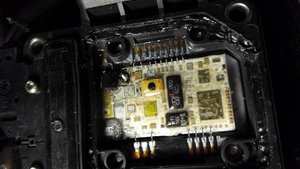

    Уже вскрыли крышку мозга ножка у транзистора както сильно шатается похоже отгорела. vag com пишет 37-00 неисправность. Как пропаять если сгорел на какой менять вобще что делать?(менять насос не вариант знаю что пропаивают и все работает)

    2505 (http://www.platan.ru/cgi-bin/qwery_i.pl?code=irl2505) большой. Я его обтачивал перед впайкой и снимал подложку штатного транзистора, тогда удалось его посадить на место. Еще заменил все проводнички к транзистору на медные. Паял используя канифоль. 2905 меньше можно взять и не придется подложку отпаивать, встанет на него. Где-то встречал говорили про BUK 9508 (BUK9508 идеально подходит на замену) аналог -STP80NF55L-06.

    Купил 2905z собрался уже паять и тут понял что у транзюка 4 провода припаяно, что за четвертый я так и непонял?
    Попробовали припаять проводок наместо ну нелудится к транзюку хоть ты тресни...

    Транзистор это серенький квадратик. К нему 2 проводка идут (почти параллельно друг другу), один отгорел (source - вывод). Не отгоревший - gate. Паять отгоревший нет смысла, там кристаллу уже кирдык, к тому же эти проводочки алюминиевые, паяются сложно. Два других проводка припаяны к подложке транзистора (drain - вывод), если будешь перепаивать 2905 то эти проводки должны соединяться с центральным выводом. Вот примерно так можно
    На фотке эти проводочки снизу под транзистором и их не видно, а средний вывод выведен на распределительную ламель по контуру мозгов, туда куда и припаян один из проводков.
    А вот так я впаял 2505.
    Часть транзистора уходит под черную пластмассу (транзистор обтачивался надфилем). Здесь подложка родного транзистора удалена и соответственно эти проводочки тоже, а вместо них мостик из обычного провода.

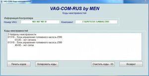

    Не смог уехать со стоянки завелся и сек через 5 заглох. Думал опять транзистор, приехал с ноутом вот такие ошибки:
    01318 03-00
    01318 49-00
    Неужели мозг помер? не гонял вроде солярки много...

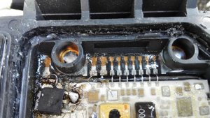

    Я неглядел но мне сказали под крышкой дорожка отгорела.(не у транзистора)
  17. Exmach
    Exmach Новичок
    31 мар 2015
    32
    A4 B6 AVJ
    Отгорела вторая ножка, возможно изза мусора который лежит рядом(железный осколок чегото) попытались припаять вроде вышло ошибки не стираются. Каюк мозгам?

    перепаял транзистор,завелась и заглохла. открыл крышку и увидел что вторая перемычка отгорела.(но у меня там все чисто было). опять перепаял транзистор на новый , запаял перемычку. но все бестолку. система прокачена. ошибки не стираются.:shock:

    Перед перепайкой надо понять с чего транзистор сгорел и устранить неисправность. Это может быть из-за коротыша в проводах к клапану, может из-за заедания иглы, мусор, межвитковое в клапане и самое простое если долго и быстро ездил с подсосом воздуха.
    Кроме того, не факт, что при перепайке транзистор остается живой. Здесь и температурный режим и статика. Да и качество пайки многое значит. Родные ноги надо удалять(ну хреново они паяются) и вместо них обычным проводом паяться.
