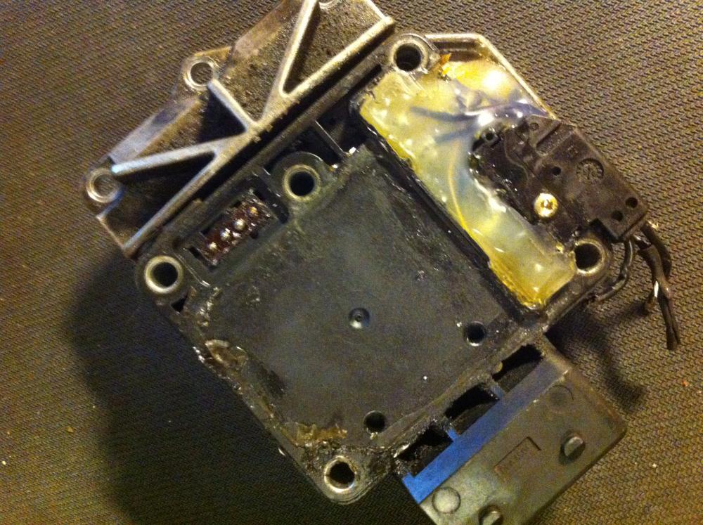

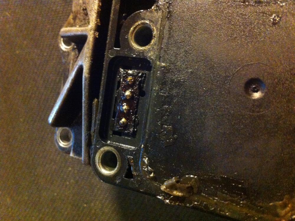

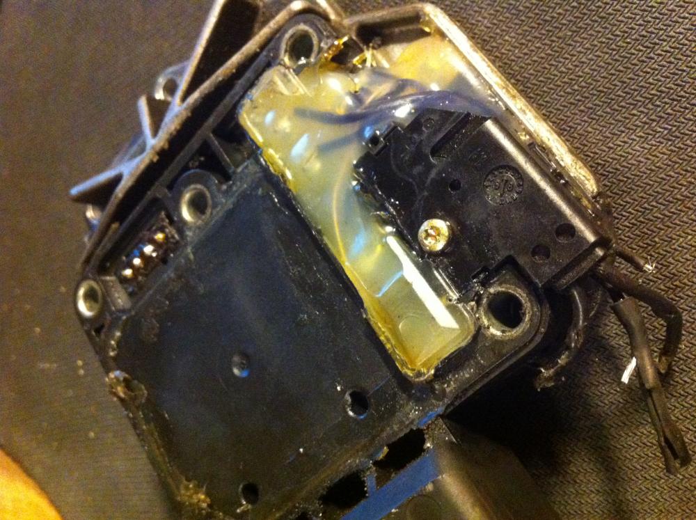

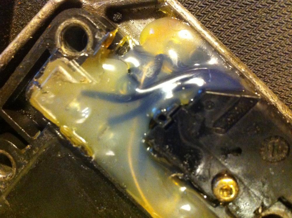

    Ну сегодня я психонул и попробовал прописать новые мозги (рынка РБ 100 баков) , и о удача все получилось с первого раза, авто завелось и работало норм...... но потом после того как заглушил и подождал еще 10мин, все повторилось ошибка 01318, я в шоке руки опускаются :cry: . но тут была еще история в Минске, когда на всем известной нам фирме промучались со мной 2 дня, уже под вечер подходит их командир держа в руках еще мозги тнвд, кладет их на движок и что то там меряет осциллографом последний раз (видно принес 100% норм мозг) :D , мне надо домой ухать уже поздно бабла нет, короче я весь вы...й сожусь и мчусь не глуша домой (понимая что они столько перепробовали и венить их не за что :cry: ) а по приезду под капотом обнаруживаю мозги тнвд, те которые он забыл :D , ну думаю что это мне дает они ставили 3 разных и все одно и тоже (Все со стенда :umnik: )...... а сегодня после неудачи с эбу , подумал да гори оно огнем беру паяльник и впаиваю забытые мозги (хуже не будет, куда еще?) и я охренел авто как часы все ок :) заводил сто раз едет как испуганная.....вот. но фишка в том ребята :) что я увидел на снятых мозгах ремонтного ТНВД за 600$

    Насос каторый отправил назад в РБ также залито было. Крышку я конечно не снимал, но под черной пластмассой откуда провода выходят то-же
    самое было.

    ты глянь на третью фотку, я не очень с паяльником (хотя сегодня сумел тнвд перепаять :) НО так все зделать ...это ппц там насрано больше чем на моем родном насосе 12 летней выдержке :eek: а белый проводок, это вообще
