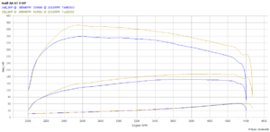

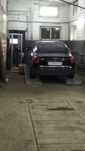

    Вот и мои замеры. Железо все в стоке. Первый замер сток и расходомер Хитачи , второй с чипом от Валера. Каты вырезаны.

    Интересна размерность колёс(диски,резина),привод,какие тормоза стоят,универсал/седан?

    Седан, передний, 5hp19, r17, 215*50, тормоза сток ( только причём размер тормозилок).

    Немого удивил замер на стоке. Вместо предполагается 135-140 л, выдал 160.

    Диски тормозные 312,345 и 360 по весу сильно отличаются,сзади тоже 245,302,310 вентили,или 330е,поверь,на раскрутку колёс и набор оборотов вес на колёсах лишний влияет

    Железо ТНВД у тебя наверняка не АФБшное стоит, вот и прибавка на стоке.

    Да у меня помоему всего С стоит 3-х плунженый
