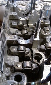

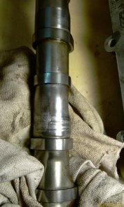

    Здравствуйте, прошу совета,купил б\у головки, правая в норме, а на левой задрало постель, на распредвале были остатки алюминия, я его счистил нулёвкой и отполировал - можно его использовать , или черевато ? так, же на форуме нашел сравнение голов BAU и AKE ,писалось,что корпус в них идентичен , но так как сам имею в запасе две головки с BFC, то решил разобрать и проверить - не одинаковые, гидрик в BDG утопает в посадочном месте и рокер будет упираться в основание головки, или оставляют гидрокомпенсаторы с старой? Восстановить где нибудь постель возможно? И обратил внимание, что разобранные головки одинаковые (что правая, что левая) признаков отличия не нашел - так это или всёже есть отличия?

    Привет. Я точно знаю, что постели наваривают и фрезируют но это в Москве. Ставить такую точно нет,посмотри на 1 фото постель аж кавадратная. А так головы если 2 ставить с ихними потрохами должны подойти уже писали об этом.:) А так качение-скольжение, смазки нет всему хана.

    капец, смотреть страшно, использовать нельзя
    корпус голов А и Б не идентичен, постели РВ разные точно по крайней мере

    а то,что шейку распредвала наждачной счищал и полировал - опасно? его можно ставить или нет? чуть не забыл, вот фото этих голов разобранных, по фото видно, что левая и правая одинаковые,только вал с разных сторон выходит.Так это или нет , кто сталкивался?[​IMG]

    хммм..... ну такого еще никто не пробовал, чтобы головы местами менять :)))
    Думаю разумнее найти где тебе наплавят новую постельку, и расточат.

    а вал возможно нулевкой деформировать (я не усердничал)?

    еще б причину задира пастели выяснить и устранить.

    причина была на старом двигателе у бывшего хозяина этих головок,говорит,что блок "руку дружбы" показал, как следствие погнуло клапана,а вот с постелью-скорей всего не по регламенту замена масла, либо жирный слой герметика при сборке голов.
  17. telya74
    telya74 Новичок
