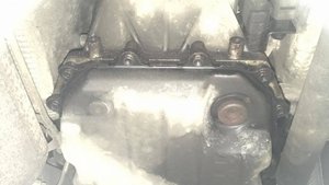

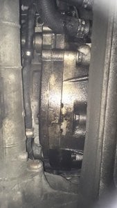

    Ребята , кто что посоветует, куда обратиться в Питере по ремонту АКПП , мокрый поддон АКПП и подтекает масло между коробкой и мотором. Q7 3.0 tdi 2006. На какую сумму расчитывать , хотя бы приблизительно. Масло не капает , 2 мокрых места.

    Не парся,это не акпп,у 90% эта течь имеется,вот почитай http://www.audi-club.ru/forum/showt...ight=%C7%E0%E4%ED%E8%E9+%F1%E0%EB%FC%ED%E8%EA но у тебя вроде и сама коробка тоже в масле,в общем смотри,если висит только капля,как на первой фото,это ерунда,а если масло разносится сзади по аккп и еще дальше по полу,то-есть от ветра по всему,то значит течет норм и нужно крышку снимать и на герметик и сальник за одно,но я бы с перво почистил и через километров 1000-2000 посмотрел,там все поймете! У меня например капля висит только между движком и коробасом,сама акпп чистая,я его почистил и через 10 тыров опять при ТО посмотрел,было все тоже самое!

    Спасибо за информацию! Масло только в той части , никуда не раскидывает, днище авто сухое и на асфальте нет никаких мокрых пятен.

    Отлично,наблюдай при каждом ТО и все дела,я на бмв с течью заднего сальника четыре года почти роездил и даже масло почти не доливал если по трассе не гонял...
