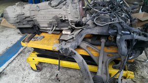

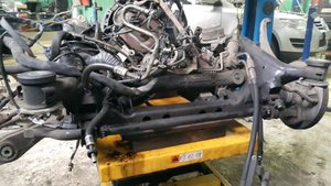

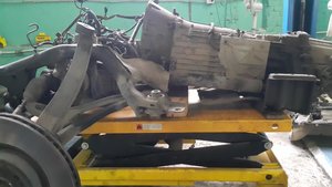

    Уважаемые владельцы Ауди Q7. Поверьте ,не ради рекламы,НО переуплотнение задних крыщек на 3.0, 4.2 TDI+FSI - это стандартная работа на нормальном автосервисе. Просто многие не берутся по причине того,что для снятия двигателя нужен гидравлический стол, а немногие его имеют. Аналогичная почти тема на профильном клубе http://www.touareg-club.net/forum/showthread.php?t=65558 . Вот у меня , например, 2 стола, из-за того что мы специализируемся на Туарегах и Q7, а также много моторов дизельных.
    Опять же, надо смотреть внимательно, а не потек ли демпфер пульсации,который находится как раз,над правой частью задней крышки. А то из-за запчасти в 5 рублей, придется выложить 45 рублей. Еще раз,повторюсь, не ради рекламы.:blush:
