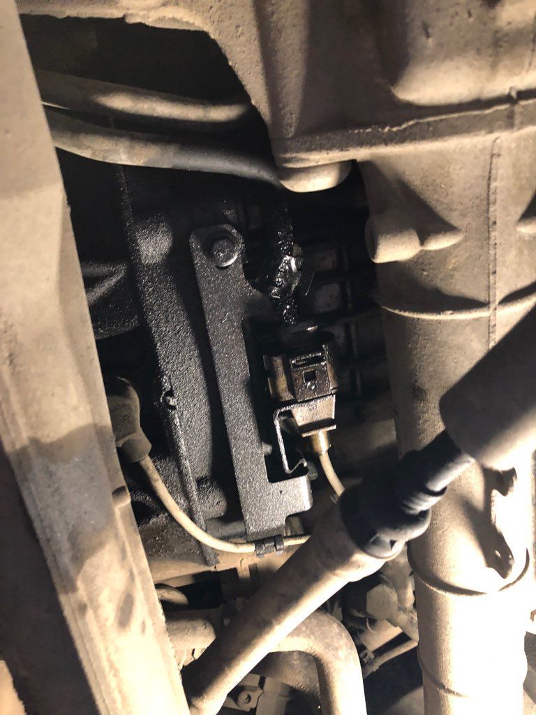

    При замене масла 10000км назад тоже был удивлен увидев масло на стыке мотора и коробки. Холодок это мотор или акпп?
    Изменения в работе обоих агрегатов не было поэтому ждал что будет.
    Но буквально вчера решил заменить датчик ОЖ (G62) и когда все снял у турбины понял, что прокладка между фланцем воздухозаборника и турбиной протекает и сверху все течет по задней стенке мотора вниз, при этом, походу, прокладка секла и подсасывала воздух (думаю что ошибка по лямбде может оттуда вылезать)..
    Этому я рад и понимаю теперь нужно просто заменить прокладку на улучшенную и посадить все на легкий герметик.
    Вот так думал текут сальники, а оказалась прокладка.
    Заменю и буду наблюдать может еще что подтекает. Течет так, что доливать приходится грамм 200 на 10000 км (т.е. не много).

    Можно фото в студию?) 200 гр на 10000 это не расход!

    В выходные менял датчик оборотов двигателя, тоже обнаружил масло на стыке, масло от замены до замены не подливал (пока).

    khme-aleksandr
    Смысла лезть туда нет! Проверьте масло в коробке, если уровень норма, то забудьте

    Я бы не ждал следующей замены.
    У меня так почти литра в коробке не хватало до замены сальника
    И низ можно помыть, за течью удобно наблюдать

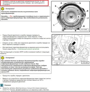

    Как это? Центрировать?

    Привет Володя. Чёрт его знает, если честно. Вот, взято из Эльзы:
    Как-то центрируется, видимо.
