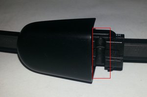

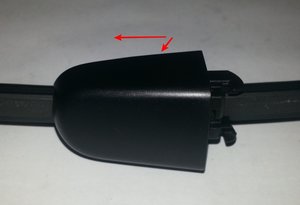

    француз
    так понятнее?

  2. dosha
    dosha Живу я здесь
    15 апр 2013
    1.032
    Q7
    Вот теперь все очень понятно, спасибо
