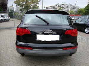

  11. Demian77
    Demian77 Новичок
    21 окт 2012
    34
    Хонда 7,А8 06.
    Останавливается в таком положении, это проблемма механическая или что-то связанное с электрикой?
  12. ВАДИМ64
    ВАДИМ64 Участник форума
    9 апр 2009
    460
    Q7 4.2фси 2006г.
    Пришел конец мотору.Не помню сколько стоит,недорого вроде.У меня он еще сам по себе включался-внутрь мотора попала вода и он жил своей жизнью,поменял-все гуд.
