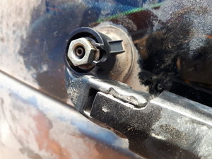

    20200503_124728.jpg И, заодним, решил дворник приподнять, а то металл шкрябает. Разобрал, залил жижой всякой! руками не снимается. Однако съёмник боюсь ставить. В центре понятно, опираюсь на гайку.А по краям - за что цеплять? Там, блин, всё хлипкое, то ли пластик, то ли алюминий жиденький. Боюсь поломать всё к еб_еням!:shock:

    8.856
    У меня как то раз передние поводки начали залипать на пол дороги, полезли с товарищем снимать трапецию с целью всё промазать и реанимировать механизм. Короче один проводок снять не удалось на месте, сломать пополам удалось, а снять огрызок только в тисках)) Так что аккуратнее)
