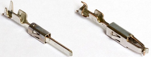

    Подскажите плиз, VAG номер для пинов в 16 пиновый D - 4A0972883C ????????
    Поискал, но есть большое сомнение вот этот мама - 000 979 019 E???

    Для других фишек:
    колодка E - 1J0972753, это пин N 907 327 03 для 2,5 мм. провода.
    колодка А - 8E0972112 , это пин 000 979 009 E для 0,5 мм провода.

    пины для разьема на климате 16 пин черный (1мм) 000979121E
    пины для разьема на климате 16 пин черный (1,5мм) 000979223E

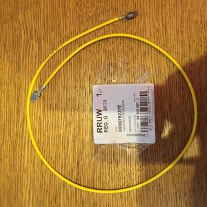

    я другой брал
    пины под разьем 1J0972753 (провод 2,5 мм) 000979227E
  6. Astet
    Astet Живу я здесь
    27 ноя 2014
    1.040
    q7 3.0TDI
    000979227E

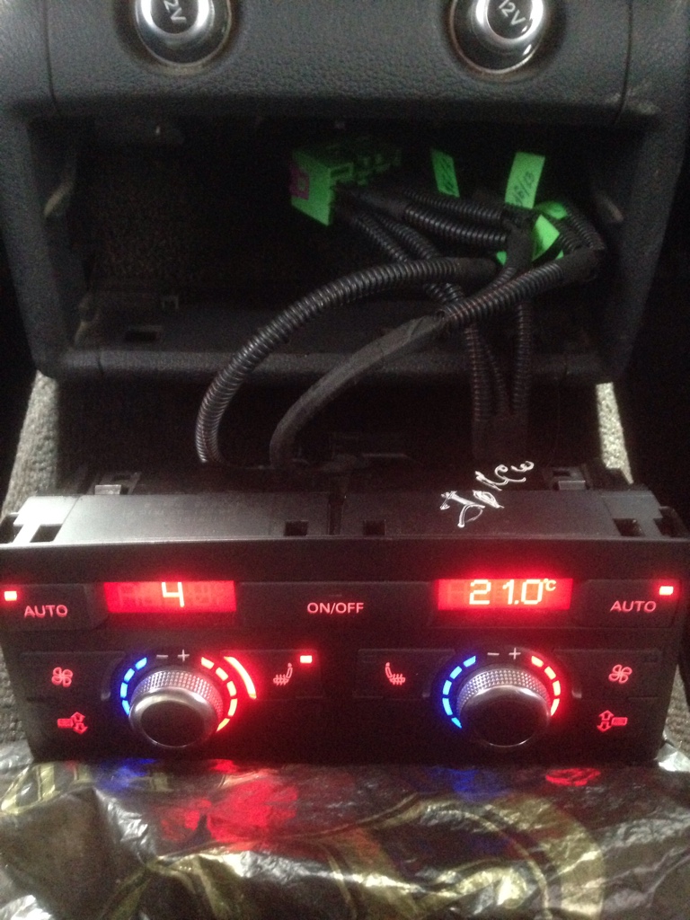

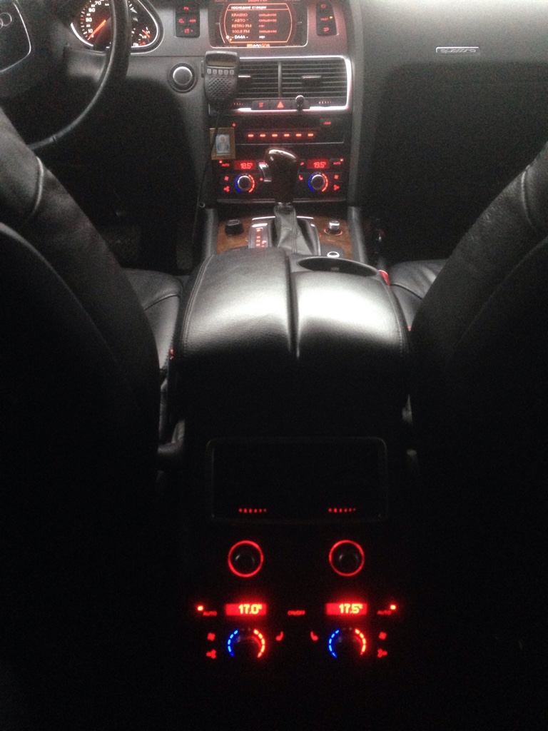

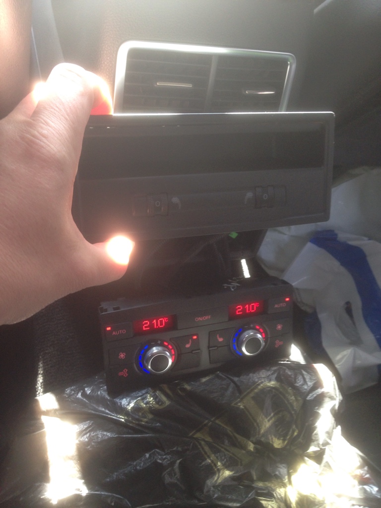

    #110 БЕГИмот, 27 мар 2016
    Сегодня установил заднюю панель от 4-х зонного климата в 2-х зонный. Схема подключения в посту http://www.audi-club.ru/forum/showpost.php?p=10912904&postcount=98 абсолютно правильная. Проверено своей шкуркой:) !! Попогрей регулируется. Работает датчик наличия/отсутствия пассажира. Включается панель через 3 сек после включения зажигания. Ляпота!!
    Было и вот так стало, старая панель в руках.....
