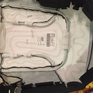

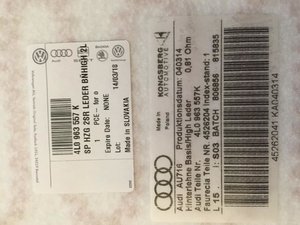

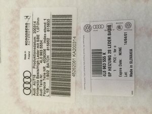

  12. Astet
    Astet Живу я здесь
    27 ноя 2014
    1.040
    q7 3.0TDI
    кнопки на плате есть и кодировки одинаковые
    задний блок не кодируется особо. кодируется передний чтобы было можно управлять задним
    спинка 0,81 Оhm
    сидушка 1,07 Ohm

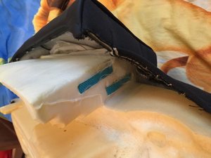

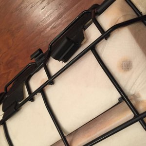

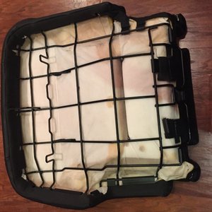

  15. Astet
    Astet Живу я здесь
    27 ноя 2014
    1.040
    q7 3.0TDI

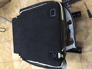

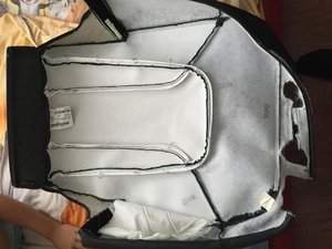

    не проще. маты должны бысть строго под конфигурацию сидения
    сидушка к паралону крепится по всем швам
  16. Astet

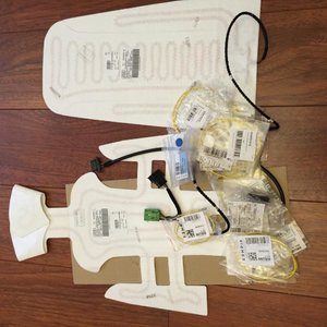

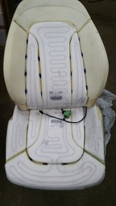

  17. Astet
    Astet Живу я здесь
    27 ноя 2014
    1.040
    q7 3.0TDI

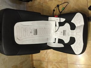

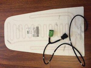

    немного фото

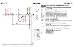

  18. БЕГИмот
    БЕГИмот Живу я в AUDI Q7 4М
    26 дек 2011
    7.811
    Красноярский край
    Q7 4М + 4L BUG,07+Q5 CNCD,13

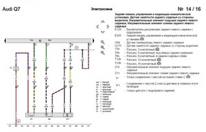

    Схема подсоединения при переходе с 2-х зонного климата с подогревом задних сидений на блок управления от 4-х зонного климата:
    От Е128 регулятора левого сиденья, за водителем
    1/30А перекидываем на Т3h/2 провод красно-белый 2,5 мм от предохранителя 20А ST1 SC1 (черная колодка предохранителей , правая сторона торпедо, постоянный плюс)
    2/H перекидываем на Т3h/1 провод черно-зелёный 2,5 мм на нагревательный элемент левого сиденья
    3/Т перекидываем на Т12h/11 провод зелёный 1 мм на датчик температуры левого сиденья
    4 перекидываем на Т16h/12 провод бело-зелёный 1 мм на датчик занятости левого сиденья
    5/58s Наверно не используем :) , это подсветка .
    6/75 перекидываем на Т16h/11 провод черно-лиловый 0,5 мм от предохранителя 5А ST2 SC 11 (коричневая колодка предохранителей, правая сторона торпедо, плюс от зажигания)
    7/31 перекидываем на Т16h/1 провод коричневый 1 мм от массы
    От Е129 регулятора правого сидения:
    1/30А - не используем красно-белый провод 2,5 мм от предохранителя 20А ST1 SC1 (черная колобка предохранителей, правая сторона торпедо)
    2/Н перекидываем на Т3h/3 провод черно-жёлтый 2,5 мм на нагреватель правого сиденья
    3/Т перекидываем на Т12h/12 провод жёлтый 1 мм на датчик температуры правого сиденья
    4 перекидываем на Т16h/13 провод бело-жёлтый 1 мм на датчик занятости правого сиденья
    5/58с ??? Не используем ......от подсветки.
    6/75 перекидываем на Т16h/2 провод черно-лиловый 0,5 мм от предохранителя 5А ST2 SC11 (коричневая колодка, правая сторона торпеды)
    7/31 перекидываем на Т16h/3 провод коричневый 1,5 мм масса.
    Если кто заметил ошибку/неточность - пишите!!!
