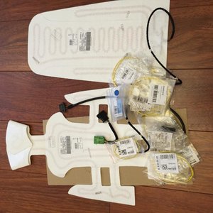

    приехало вроде все
    будем собирать
    первое впечатление, чо мат немного больше чем сидушка
  17. AndKny
    AndKny Участник форума
    8 дек 2014
    480
    Q7 3.0TDI 2007
    Мат нужного размера, просто отдельные части вминаются в сидуху. Очередность проклейки также имеется! В Эльзе есть.
  18. Astet
    Astet Живу я здесь
    27 ноя 2014
    1.040
    q7 3.0TDI
    вообщем вставил мат, все подключил. все работает.
    проводку бросил поверху. прятать буду когда потеплеет. сейчас разбирать пол салона лень.
  19. Astet
    Astet Живу я здесь
    27 ноя 2014
    1.040
    q7 3.0TDI
    жопа встала идеально
    а спина зачем-то завернута аж на обратную сторону.
    ошибиться там невозможно при установке
