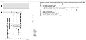

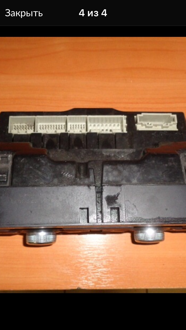

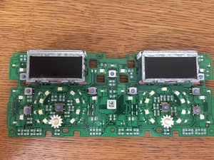

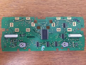

    Еще интересный момент
    плата внутри блока "без подогрева" уже имеет на борту кнопку-микрик подогрева, нет только кнопки на накладной панели. разьем сзади тоже есть 3 пиновый под подогрев и он подключен к плате. что-то мне подсказывает, что он фукнционален :))

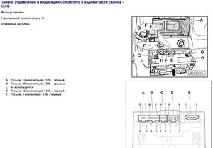

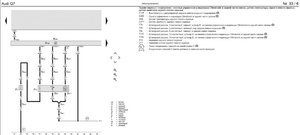

  15. Astet
    Astet Живу я здесь
    27 ноя 2014
    1.040
    q7 3.0TDI
    ничем они не отличаются. просто задействованы дополнительные пины
    обрати внимание, что в отличии от схема в ЭЛЬЗА в реальной жизни А и С поменяны местами на обоих блоках.
    номера фишек
    3 пин E - 1J0972753
    16 пин D - 4A0972883C
    12 пин А - 8E0972112
    20 пин B - 8E0972420 НО ОНА ТЕБЕ НЕ НУЖНА.
