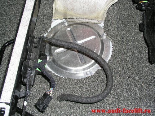

    У меня с подогревом разъем зеленый http://audi-facelift.ru/forum/showthread.php?t=183

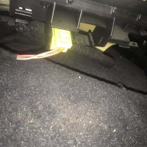

    а что за черный разъем рядом с ним?
    у меня желтый там
  4. Virtuoz
    Virtuoz Живу я здесь
    29 ноя 2011
    1.345
    Audi Q7 3.6
    Черный к сидушке идет. Твой желтый это Аэрбег

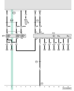

    кста по схеме предохранитель подогрева задних сидений находится в передней правой стойке - это что за такой ход конем? почему не в багажнике?

    вот зелыным

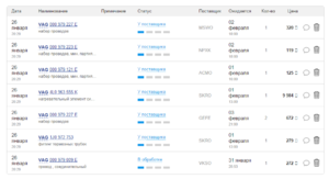

    пины для климата тоже все заказал.
    когда все соберу, то выложу отчет

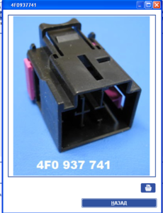

    Невнимательный ты!! я же написал
    4F0937731 -- разъем (папа)
    ответная часть
    4F0937741 -- разъем (мама)

    вот спасибо огромное.
    а как ты его нашел? в ЕТКА у меня он черный кстати на картинке

    все, понял как ты его нашел. спасибо за помощь и науку :rock:

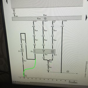

    еще вопросик по электрической схеме (электротехнику в институте завалил) :))
    если из схемы выкинуть элемент Z11 и соеденить напрямую как показано зеленой линией.
    должно же работать? не думаю же, что климат сопоставляет сопротивление цепи?
