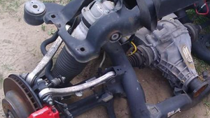

    Всем привет . Не могу разобраться с рычагами , нужно менять задний верхний поперечный рычаг с правой стороны , его номер 7L8501529A это правильно или нет, ещё на схеме ,, точка опоры'' в нём сайленты под номером 8 это правильно или нет ? На фото этот рычаг из алюминия и находится над стабилизатором и над развальным рычагом .
  4. lelek72
    lelek72 Участник форума
    24 май 2015
    141
    Q7/3,6 06 г.
    Задам вопрос по другому. На фото в предыдущем посту видны два алюминиевых рычага , подскажите их каталожные номера ? И как их правильно называть?

    7L0505323A
    Pычаг подвески, поперечный (с тремя отверстиями)
    7L0505397
    Pычаг подвески, поперечный;слева сзади; ;верхн.;
    7L0505398
    Pычаг подвески, поперечный;справа сзади; ;верхн.;
