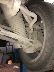

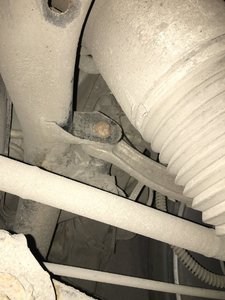

    и мне сегодня приговорили задних 6 рычагов
    как я понял это вот это??
    7L0505398 рычаг правый задней подвески 1 шт.
    7L0505397 рычаг левый задней подвески 1 шт.
    7L0505323A рычаг задней подвески поперечный передний верхний 2 шт.
    7L8501529А рычаг поперечный задней подвески 2 шт.
    WHT001833 болт эскцентриковый 2 шт.
    WHT001938 гайка эскцентриковая 2 шт.
    WHT001796A шайба уплотнительная 2 шт.
    я правильно понял???

    Сразу шесть рычагов и все одновременно? Это кто такой диагноз вынес и какие симптомы предшествовали диагнозу? А вообще, можно и просто саленблоки поменять, дешевле в разы.

    Я верхних четыре рычага и развальные нижние воткнул со стабами и втулками (все оригинал ) и наступило счастье

    Не так давно менял весь этот набор (без болтов, остались старые).
    Поставил meyle
    Обошлось все в 27 000 руб.
    18 000 - 6 рычагов
    6 000 - работа
    3 000 сход-развал

    менял в кватроавто
    все в сборе 6 рычагов + втулки заднего стаб +ступичный передний + сход раз вал 2500 +по мелочи типо прочистки форсунок омывателя =39300руб отдал
    сказали 60 тыс откатаеш точно, а далее как ездить
    не ты первый, не ты послений
